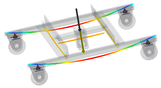

Visualización e interpretación de los resultados
Una vez finalizada la simulación, la ventana gráfica muestra el trazado de resultados de desplazamiento, por defecto. Expanda la carpeta Resultados para explorar el conjunto completo de resultados.
Existen varios comandos para visualizar los datos de los resultados. La mayoría se ubica en los paneles Resultado y Mostrar.
Guarde el ensamblaje. Este ensamblaje se utiliza en los aprendizajes Resultados de análisis de estructura y Tipo modal de análisis de estructura.
