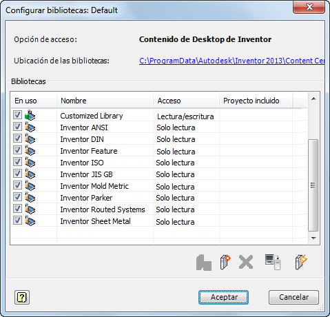

- en el cuadro de diálogo Proyecto, pulse "Configurar bibliotecas del Centro de contenido" para obtener el cuadro de diálogo Configurar bibliotecas. Consulte la figura 1.
Figura 1

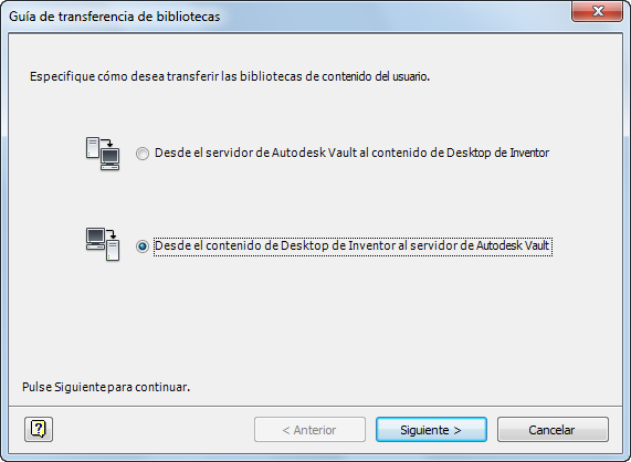

- Pulse en el botón "Guía de transferencia de bibliotecas..." para obtener el cuadro de diálogo Guía de transferencia de bibliotecas. Consulte la figura 2. Seleccione Desde el contenido de Desktop de Inventor al servidor de Autodesk Vault.
