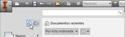

Muestra una lista de archivos usados recientemente con el último archivo utilizado en la parte superior.
Para mantener un archivo en la lista independientemente de los archivos que se guarden después, utilice el botón de chincheta situado a la derecha. El archivo se mostrará en la parte inferior de la lista hasta que desactive el botón de chincheta.
Mediante el menú desplegable Por lista ordenada situado en la parte superior de la lista Documentos recientes, es posible ordenar o agrupar archivos por:

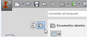

Muestra una lista de los archivos que están abiertos en el momento con el archivo abierto más recientemente en la parte superior.
Para crear un archivo activo, haga clic en el archivo de la lista.
En las listas Documentos recientes y Documentos abiertos, los archivos se pueden visualizar como miniaturas.
