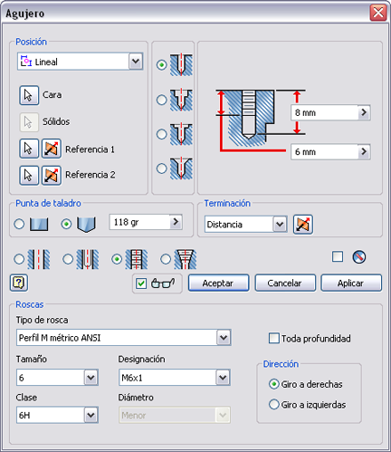

- En el cuadro de diálogo Agujero, especifique los valores siguientes para crear un agujero roscado métrico M6x1 - 6H con una profundidad de rosca de 6 mm:
| Profundidad de rosca |
6 mm
| Punta de taladro |
118 grad
| Terminación |
Distancia
| Tipo de agujero |
Roscado
| Tipo de rosca |
Perfil en M métrico ANSI
| Tamaño |
6
| Descripción |
M6x1
| Clase |
6H
| Dirección |
Giro a derechas
El cuadro de diálogo Agujero aparece como se muestra en la imagen.
- Pulse el botón Aceptar para cerrar el cuadro de diálogo, crear el agujero roscado y terminar el comando.
