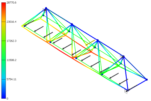

Existen los distintos nodos de resultados en el nodo Resultados del navegador. Puede ver los resultados de fuerzas, momentos, tensiones normales, tensiones de corte y tensiones de torsión. En el análisis modal, consulte los resultados en la carpeta Frecuencia modal.

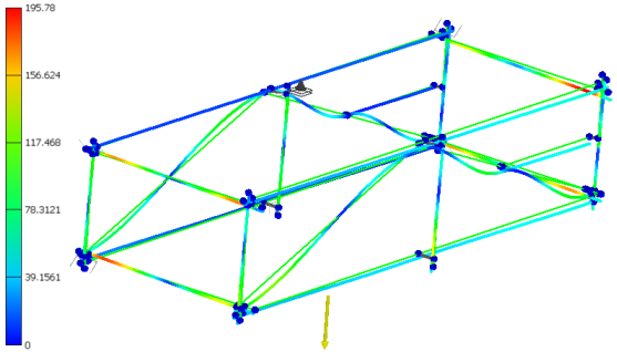

Cuando se activa un resultado en el navegador, las asignaciones de color de todas las vigas aparecen en una tabla de color. La barra Color respeta la configuración del tipo de resultado especificado (cantidad). Las vigas se muestran en una escala especificada y muestran tablas de color según los resultados calculados.
