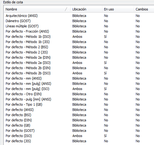

Cada dibujo guarda los estilos que controlan el aspecto por defecto de las anotaciones del dibujo. El documento Drawing Styles.idw incluye los estilos correspondientes a la norma ISO. Los estilos se han copiado en el documento cuando este se ha creado a partir de la plantilla ISO.
Además de los estilos de documento locales, los estilos de la biblioteca de estilos están disponibles en el dibujo. La Biblioteca de estilos puede almacenar todos los estilos de su empresa. Para reducir el tamaño del documento, hay más estilos en la biblioteca de estilos que en un dibujo.

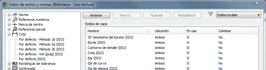

 Editor de estilos
Editor de estilos
. Se muestra el cuadro de diálogo Editor de estilos y normas. En el panel del navegador de la izquierda, se muestran los estilos ordenados por tipos. En el panel de la derecha, se muestran los detalles de un elemento seleccionado en el panel del navegador.
. En el navegador, la lista Norma muestra todas las normas disponibles en la biblioteca de estilos. La opción Norma por defecto (ISO) está marcada en negrita para indicar que la norma está activa actualmente en el dibujo.
La norma activa define un conjunto de los estilos de anotación utilizados en el dibujo. Además, contiene parámetros de vistas, texto, sombreados y valores por defecto de objetos.
Una nueva norma basada en la norma por defecto (ISO) se añade al navegador debajo del nodo Norma.
