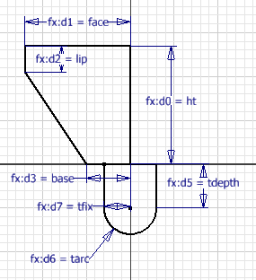

Primero, modifique las cotas del boceto:
  1. En el navegador, pulse dos veces Boceto1 para cambiar al modo de Boceto.
  2. Haga clic con el botón derecho en la ventana gráfica y, a continuación, seleccione Visualización de cotasExpresión.
  3. Pulse dos veces en la cota horizontal de 10 mm situada en la base del boceto.
  4. Introduzca base en el cuadro de diálogo Editar cota.
  5. Reemplace el resto de cotas con los parámetros asociados a la hoja como se muestra en la siguiente imagen.
    Nota: Los nombres de los parámetros distinguen entre mayúsculas y minúsculas. Los nombres de parámetros erróneos se muestran en rojo.
  6. En la cinta de opciones, pulse ficha Boceto panel Salir Terminar boceto.
