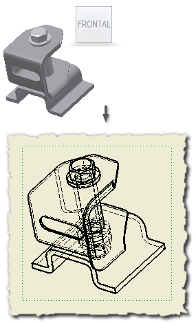

Vista Frontal
También puede definir cualquier punto de vista como vista Frontal.
  1. Seleccione cualquier cara de ViewCube distinta de la identificada actualmente como Frontal.
  2. Pulse con el botón derecho en ViewCube y seleccione Definir vista actual como Frontal.
El menú contextual no aparece en las animaciones.
Esta función también reorienta las demás vistas ortogonales e isométricas del modelo. Por ejemplo, la vista Posterior debe ocupar siempre la posición opuesta a la vista Frontal.
No es necesario que la vista sea ortogonal. Puede definir cualquier punto de vista como vista Frontal.

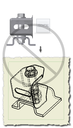

Como se ha señalado en la introducción, las vistas de dibujo creadas tras la redefinición de una vista de modelo se ajusta a la vista de modelo redefinida.
Por otra parte, la redefinición de la vista de modelo no es asociativa con respecto a las vistas anteriores. Las vistas de dibujo creadas antes de la redefinición de una vista de modelo no se actualizan para ajustarse a la redefinición.
