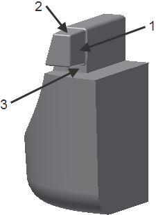

  5. En la imagen siguiente, seleccione la superficie identificada con un 1 como la referencia de Primera selección. Esta superficie se encuentra en el componente de pieza moldeable.

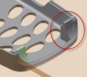

  6. En la imagen siguiente, seleccione la superficie identificada con un 1 como la referencia de Segunda selección. Esta superficie se encuentra en el componente de inserción colocado.
  7. Pulse Aplicar.

  1. Continúe para restringir la inserción mediante restricciones de coincidencia:
    • Haga coincidir las superficies identificadas con un 2 de las dos imágenes anteriores.
    • Haga coincidir las superficies identificadas con un 3 de las dos imágenes anteriores.
    La inserción totalmente restringida aparece tal como se muestra en la siguiente imagen.
