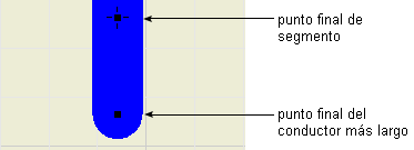

  1. Haga clic con el botón derecho en el punto final del segmento o en cualquiera de los cuatro puntos finales del conductor y seleccione Convergencia de entrada/salida Convergencia de entrada.
    Los conductores se visualizan con el diámetro y el color del segmento y la longitud del conductor más largo.
  2. Haga clic con el botón derecho en el punto del segmento o en el punto final del segmento más largo y, a continuación, seleccione Convergencia de entrada/salida Convergencia de salida.
