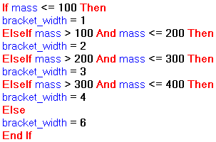

Es posible cambiar una regla para dar incorporar estos rangos.
- Abra el Navegador de reglas y haga doble clic en Width_Rule para abrir la regla en el cuadro de diálogo Editar regla.
- Modifique la regla como se muestra.
Copie bloque de código
If mass <= 100 Then
bracket_width = 1
ElseIf mass > 100 And mass <= 200 Then
bracket_width = 2
ElseIf mass > 200 And mass <= 300 Then
bracket_width = 3
ElseIf mass > 300 And mass <= 400 Then
bracket_width = 4
Else
bracket_width = 6
End If
Con estos cambios, comprobamos un rango de valores en cada sentencia If o Else If.

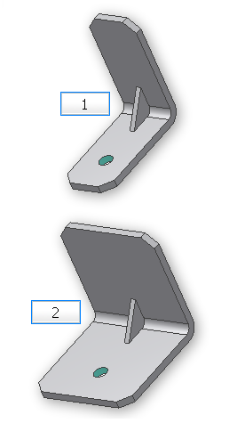

- En el cuadro de diálogo Parámetros, especifique para mass el valor 75. La anchura del soporte se establece en 1 pulgada.
- Cambie el valor de mass a 150. La anchura del soporte tiene ahora 2 pulgadas.
(1) mass=75, width=1 pulg. (2) mass=150, width=2 pulg.
- Haga más pruebas y experimentos. Si se cambia mass a 250, la anchura cambia a 3 pulgadas. Si mass es 350, el soporte tendrá una anchura de 4 pulgadas. Si se especifica un valor de mass superior a 400, el soporte tendrá una anchura de 6 pulgadas. Compruébelo asignando a mass el valor 1500.
