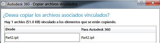

En Autodesk 360, puede abrir y guardar archivos con los cuadros de diálogo de archivo situados en la parte superior del panel de ubicaciones, tales como Guardar como, Guardar copia como, Abrir, Insertar componente y Crear componente. Autodesk 360 está disponible en todos los cuadros de diálogo de archivo que incluyen un panel de ubicaciones.
Cuando se guarda un archivo en Autodesk 360, se añade el archivo actual y todos los archivos dependientes.
Cada vez que se guarda un archivo en Autodesk 360, la aplicación garantiza la sincronización de los documentos guardados en la unidad local correspondiente con los documentos almacenados en la nube.
Puede arrastrar y soltar documentos en la unidad de Autodesk 360 desde el Explorador de Windows. Los archivos que se añaden a la unidad de Autodesk 360 desde el Explorador de Windows se cargan y se sincronizan automáticamente con la cuenta de Autodesk 360. Todos los archivos a los que se hace referencia se cargan durante este proceso.
