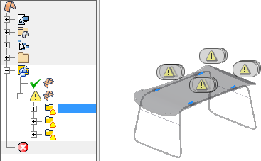

Haga clic en el comando Buscar errores.
Geometría correcta |
Geometría que requiere comprobaciones adicionales |
Geometría que contiene errores y se debe reparar |
Examine los tipos de error que aparecen bajo el nodo de superficie compuesta.
Haga clic en el nodo padre de un tipo de error para que se muestre un glifo de error en todas las ubicaciones del problema. Observe que todos los errores de modelo graves están en las pestañas de montaje.
