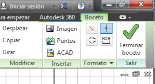

La ficha Boceto contiene un comando destacado denominado Terminar boceto.
Este comando proporciona los mismos resultados que la opción del menú de comandos frecuentes Finalizar boceto 2D y que el comando Volver.
Este comando es tan notorio para que, en todo momento, si se encuentra en el modo de boceto, esté visible.

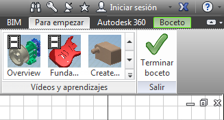

Por ejemplo, antes de salir del boceto, seleccione la ficha Para empezar.
Observe que el comando Terminar boceto permanece en la ficha Para empezar, y el identificador de la ficha Boceto también está resaltado.
Es posible seleccionar otras fichas en cualquier paso del flujo de trabajo, pero la persistencia de Terminar boceto y el resaltado de la ficha ayudan a confirmar que el usuario sigue estando en el modo de boceto.
