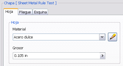

Definición del nuevo estilo: calibre y material de regla de chapa
A continuación, definiremos un nuevo estilo de regla de chapa que incluye un calibre de chapa y material, además de atributos de plegado y destalonado.
Para definir el calibre y el material:
  1. En la cinta de opciones, haga clic en {Condición: producto='inv'}{Condición: producto='inv'} ficha Administrar panel Estilos y normas Editor de estilos .
    El navegador situado a la izquierda del Editor de estilos y normas muestra tres tipos o categorías de estilos:
    • Iluminación
    • Regla de chapa
    • Desplegado de chapa
    Los distintos estilos están anidados dentro de cada uno de estos nodos de nivel superior.
    Expanda la categoría de estilos Regla de chapa en el navegador.
  2. Haga clic con el botón derecho en el nodo Por defecto y seleccione Nuevo estilo desde el menú contextual. Asigne al nuevo estilo el nombre Sheet Metal Rule Style Test. Haga clic en Aceptar para cerrar el cuadro de diálogo Nuevo estilo local.
  3. Asegúrese de que el nuevo estilo está seleccionado en el navegador y de que la ficha Hoja está también seleccionada.
  4. Seleccione Acero dulce en el menú Material.
  5. Especifique un grosor de 0,105 pulgadas.
