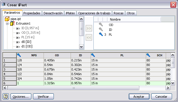

Cada tabla Crear iPart tiene una fila por defecto. Esta fila determina la pieza de biblioteca que se muestra al abrir una familia de piezas en el Centro de contenido.
Por ejemplo, abra la iPart de tubería Autodesk\Inventor Professional <versión>\Tutorial Files\Tube & Pipe\Example_iparts\pipe.ipt. En el navegador de modelo, pulse dos veces Tabla para abrir el cuadro de diálogo Crear iPart:
La fila resaltada en verde es la fila por defecto. Para cambiar esta fila, pulse con el botón derecho el número de fila que desee, por ejemplo 1/2, y seleccione Definir como fila por defecto. Pulse Aceptar y la pieza de tubería de la ventana gráfica se actualizará automáticamente.
La iPart de tubería se publica en el Centro de contenido. Ahora, cuando abre la familia de piezas, la imagen de vista preliminar presenta la pieza con parámetros en la fila por defecto.
