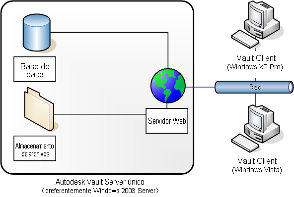

En un entorno compartido, Autodesk Vault Basic consta de dos componentes: Vault Server y Vault Client. El servidor almacena los archivos de datos principales con toda la información del diseño. Los clientes permiten acceder a los archivos almacenados en el servidor.
