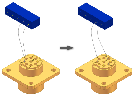

Para desplazar un conductor, seleccione el conductor que desea desplazar; en el menú contextual, pulse Editar. Pulse el botón de selección que representa la conexión de pasador que va a cambiar; a continuación, seleccione la nueva conexión de pasador.
