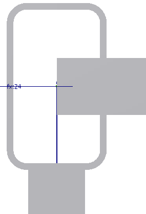

A continuación, eliminamos el material sobrante de los canales en C inferiores.
  1. Oriente la vista del modelo como se muestra.
    Nota: Se ha desactivado la visibilidad del tubo en segundo plano por motivos de claridad.

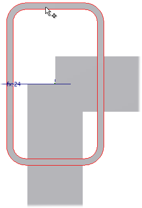

  3. Seleccione primero el componente de recorte, que es el tubo.

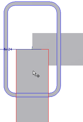

  4. Seleccione el componente que desea recortar, el canal en C.
  5. Pulse Aplicar.
  6. Siga el mismo método para recortar el otro canal en C.
