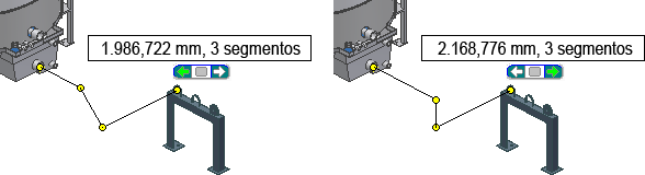

Al seleccionar geometría válida, como dos aberturas circulares, vértices o puntos de trabajo, el sistema genera los segmentos y puntos de enrutamiento necesarios. Puede existir más de una solución de enrutamiento en función de los puntos seleccionados. En tal caso, se muestra el comando Seleccionar otro. Puede recorrer las distintas soluciones al crear el enrutamiento o cuando lo modifique posteriormente, y seleccionar la que mejor se ajuste a sus necesidades.
Para recorrer las soluciones disponibles, pulse las flechas. Pulse el área verde central para hacer la selección.
Si existen varias soluciones de enrutamiento automático en un enrutamiento único, el comando Seleccionar otro recorre las soluciones de cada sección antes de pasar a la sección siguiente.
Las soluciones se evalúan y se les asigna prioridad en función de la longitud y el número de segmentos. La longitud y la información de segmento se incluyen en la información de herramienta mientras se tienen en cuenta las soluciones disponibles.
