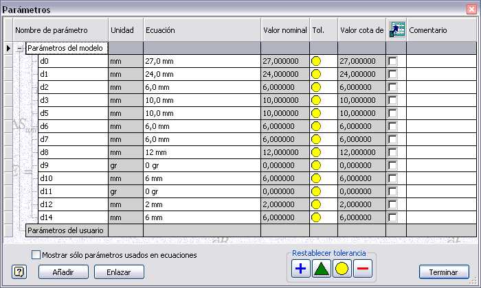

Nozzle.ipt es como cualquier otra pieza en cuanto a que está definida por parámetros. Los parámetros son valores asignados a los elementos creados. A medida que crea bocetos y operaciones, Autodesk Inventor asigna automáticamente parámetros a los valores que controlan los elementos.
- En la cinta de opciones, pulse la ficha Administrar
grupo Parámetros
Parámetros
para abrir el cuadro de diálogo Parámetros.
- Compruebe la lista de parámetros del modelo asignados a la pieza.
- Cuando se acota un elemento o se define una operación, Autodesk Inventor asigna un nombre de parámetro a ese valor.
- Cada parámetro del modelo tiene el prefijo d. Puede editar cualquier parámetro, pero tenga en cuenta que d está reservado a nombres de parámetro. Para evitar conflictos, no utilice dicho prefijo cuando defina parámetros en una tabla externa.
- Para editar un nombre o una ecuación de parámetro, pulse en la celda que desee cambiar.
- Utilice el mismo método para añadir comentarios.
