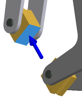

  1. En el grupo Cargas, pulse Fuerza . El cuadro de diálogo se abre con el selector de ubicación activo.
  2. Seleccione la cara del componente ch_09-Upper_Grip como se muestra.
  3. En el cuadro de diálogo, escriba 100 para el valor de Magnitud y haga clic en Aceptar.

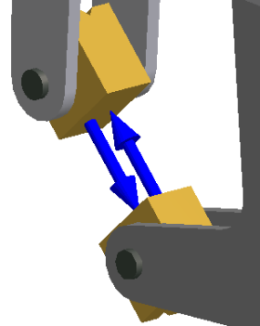

  4. Repita los pasos anteriores para el componente ch_09-Lower_Grip.
  5. Pulse Aceptar para cerrar el cuadro de diálogo Fuerza.
