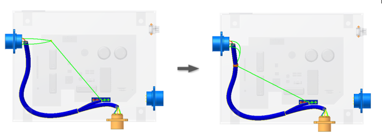

Una vez visualizado el empalme en los conductores, puede redefinirlo en una nueva ubicación. Puede redefinir un empalme de un conductor:
- En otro conductor
- En un segmento
- En otra ubicación, incluidas las ubicaciones en el mismo conductor
No se puede redefinir el empalme en una ubicación que quede fuera del conductor, ya que los conductores conectados al empalme se desplazan con él. Sólo puede suprimir el empalme.
También puede redefinir un empalme de un segmento:
- En una ubicación fuera del segmento.
- En otro segmento.
- En otra ubicación del mismo segmento.
Si la nueva ubicación está en un conductor o segmento diferente:
- El nuevo conductor o segmento se divide y cada objeto toma un nombre exclusivo. Por ejemplo, Segmento 1 pasa a ser Segmento 1 y Segmento 1_1.
- Si la ubicación inicial estaba en un segmento, el segmento existente se corrige y se anula el enrutamiento de todos los conductores asociados al empalme.
- Si la ubicación inicial estaba en un conductor, éste se desplaza con el empalme a la nueva ubicación.
- Todos los puntos de trabajo de los conductores empalmados se conservan.
