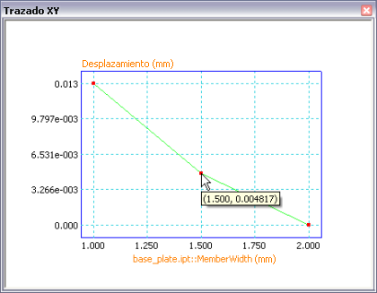

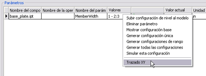

Los trazados XY muestran un componente del resultado para todo el rango de valores de un parámetro. Para ver un trazado XY, pulse con el botón derecho la fila del parámetro y seleccione Trazado XY.
El trazado XY muestra los resultados de desplazamiento con respecto a las configuraciones paramétricas. Desplace el cursor sobre un punto de trazado para mostrar el valor de desplazamiento en dicho punto.
