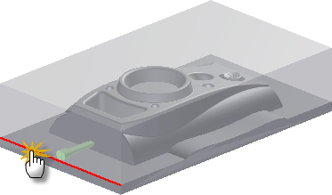

  2. En el cuadro de diálogo Portamolde, asegúrese de que la selección de Posición esté activada. Seleccione la arista que separa el núcleo y la cavidad para localizar el punto de referencia de posición, como se muestra en la imagen siguiente.
