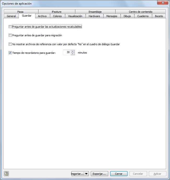

Aspectos importantes que se deben tener en cuenta:
Figura 1
Preguntar antes de guardar para migración

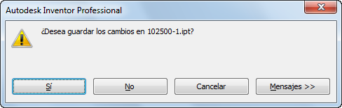

Figura 2: cuadro de diálogo de solicitud

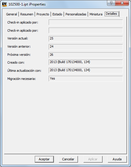

Cómo comprobar el estado de la migración
Inventor puede comprobar el estado de la migración de un archivo mediante iProperties.
Figura 3
Paso 2: en la ficha iProperties, puede encontrar la información de la versión. En el cuadro Migración necesaria, la opción Sí indica que el archivo no se ha migrado todavía.
