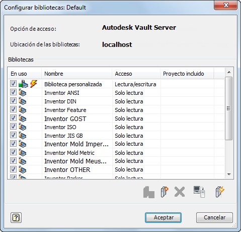

  1. En el cuadro de diálogo Proyectos, pulse el botón "Configurar bibliotecas del Centro de contenido" para iniciar el cuadro de diálogo Configurar bibliotecas. Consulte la figura 1.

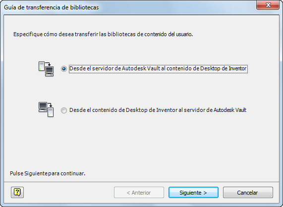

  2. Pulse el botón "Guía de transferencia de bibliotecas..." para iniciar el cuadro de diálogo Guía de transferencia de bibliotecas. Consulte la figura 2. Seleccione la opción Desde el servidor de Autodesk Vault al contenido de Desktop de Inventor.
    Figura 2
  3. Haga clic en el botón [Siguiente] para iniciar sesión en el servidor de Vault. Consulte la figura 3.
    Figura 3

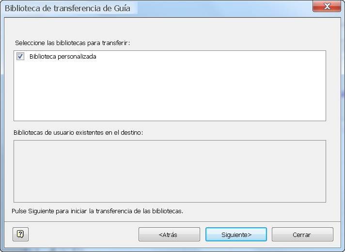

  4. Haga clic en [Siguiente] para pasar a la página siguiente y seleccionar las bibliotecas que desee transferir. Consulte la figura 4.

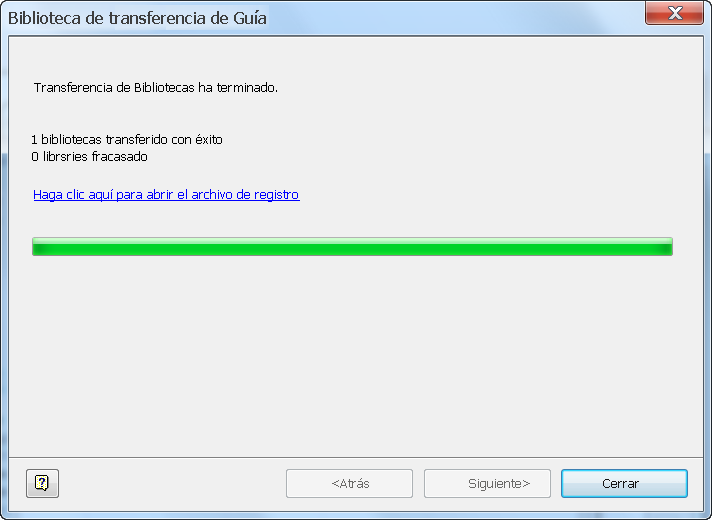

  5. Pulse Siguiente para transferir las bibliotecas. Consulte la figura 5. Pulse Cerrar para terminar.
    Figura 5.
