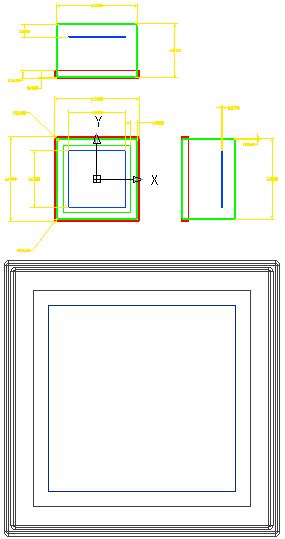

Pulse el comando Ver cara, situado en la barra de herramientas de navegación, y seleccione la cara frontal de la tapa. Con ello, esa cara será paralela a la pantalla.
Pulse ficha Vista panel Aspecto Estilo visual y seleccione Representación alámbrica en el menú desplegable.
Nota:Autodesk Inventor muestra por defecto el estilo de visualización Sombreado. Representación alámbrica, Representación alámbrica con aristas ocultas y otros estilos visuales opcionales.
Si lo desea, puede comparar esta vista frontal del ensamblaje de Autodesk Inventor con la vista frontal del dibujo 2D del archivo DWG original. La geometría de ambos archivos debe ser idéntica.
