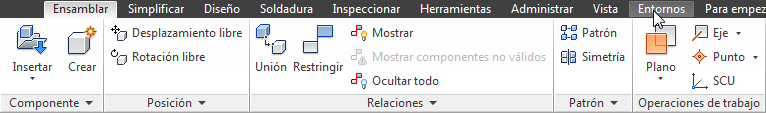

Acceso a entornos desde un archivo de ensamblaje
  1. En un archivo de ensamblaje, haga clic en la ficha Entornos de la cinta de opciones.
  2. Pulse uno de los entornos disponibles.
Nota: Simulación dinámica y Análisis de tensión están disponibles en Autodesk Simulation Suite y en Autodesk Inventor Professional. Cable y arnés y Tubos y tuberías solo están disponibles en Autodesk Inventor Professional.

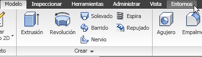

Acceso a entornos desde un archivo de pieza
  1. En un archivo de pieza, pulse la ficha Entornos de la cinta de opciones.
Nota: Simulación dinámica y Análisis de tensión están disponibles tanto en Autodesk Simulation Suite y Autodesk Inventor Professional. Cable y arnés y Tubos y tuberías solo están disponibles en Autodesk Inventor Professional.

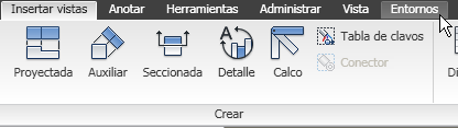

Acceso a entornos desde un archivo de dibujo
  1. En un archivo de dibujo, pulse la ficha Entornos de la cinta de opciones.
  2. Tabla de clavos es el único entorno disponible en un archivo de dibujo. Haga clic en la vista de tabla de clavos.

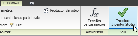

Salida de entornos a los que se accede en la ficha Entornos
En el extremo derecho de la cinta de opciones, en el panel Salir, haga clic en Terminar [entorno].
