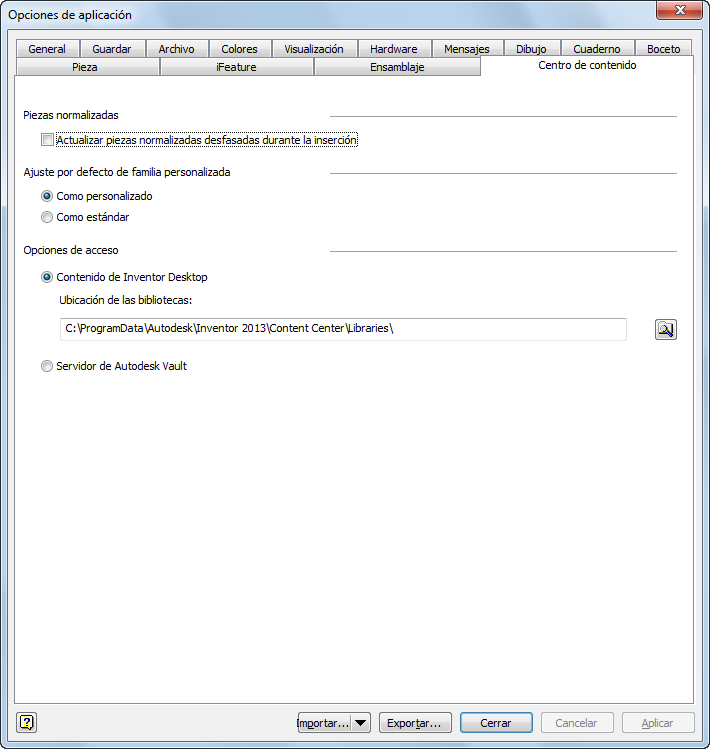

En esta sección se explica cómo migrar bibliotecas del Centro de contenido personalizadas. Esto incluye la migración de bibliotecas personalizadas del Centro de contenido al contenido de Desktop y a Vault Server. Confirme si las bibliotecas personalizadas del Centro de contenido pertenecen en primer lugar al contenido de Desktop o a Vault Server. El contenido de Desktop se añadió en Inventor 2010. Compruebe el tipo de contenido que se está utilizando a través de las Opciones de la aplicación --> ficha Centro de contenido. Consulte la figura 1.

La ubicación por defecto del contenido de Desktop de Inventor es C:\ProgramData\Autodesk\Inventor <versión>\Content Center\Libraries o C:\Documents and Settings\All Users\Application Data\Autodesk\Inventor <versión>\Content Center\Libraries. Puede cambiar esta ubicación por defecto desde las Opciones de la aplicación --> ficha Centro de contenido. Consulte la figura 1.

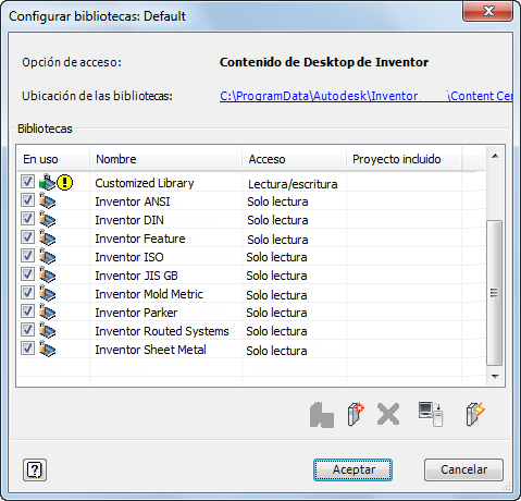

En el Cuadro de diálogo de proyecto, pulse el botón [Configurar bibliotecas del Centro de contenido]. Las bibliotecas personalizadas originales del Centro de contenido se muestran en el cuadro de diálogo Configurar bibliotecas. Observe que la columna "En uso" está seleccionada. Haga clic en la [Herramienta de actualización] para realizar la migración. Consulte la figura 2.
Nota: Un icono de signo de admiración delante del nombre de una biblioteca indica que la biblioteca no se puede usar en el Centro de contenido. Debe actualizar la biblioteca con la Herramienta de actualización.

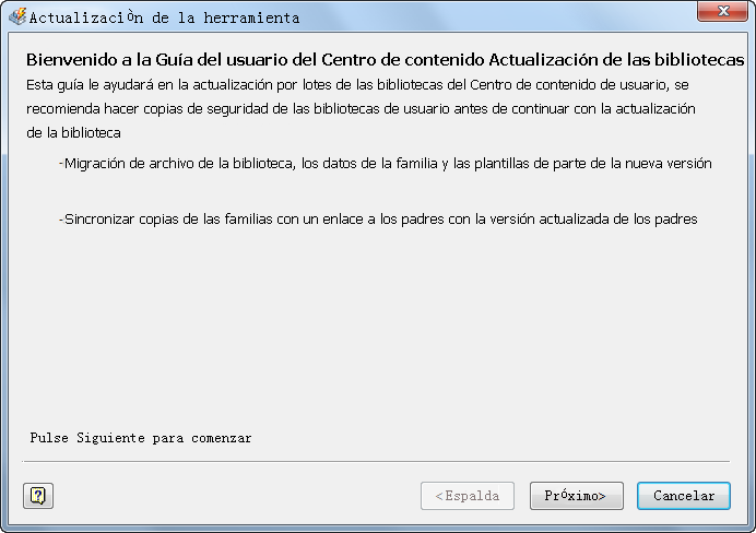

Paso 3: en el cuadro de diálogo Herramienta de actualización, se encuentra la Guía de actualización de bibliotecas de usuario del Centro de contenido. Puede hacer clic en [Siguiente] y seguir cada paso para finalizar la migración de las bibliotecas personalizadas. Consulte la figura 3.

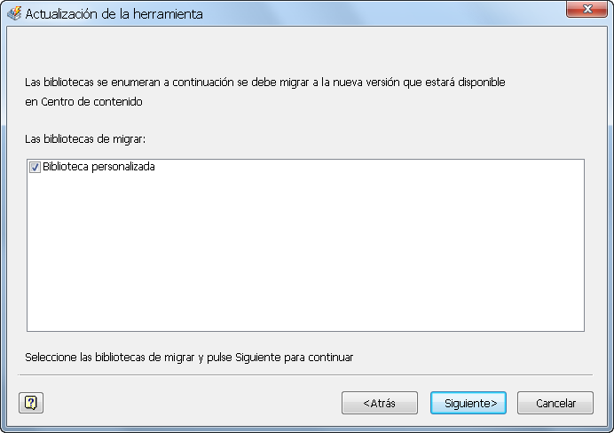

Se muestra el cuadro Herramienta de actualización. Haga clic en [Siguiente]: aparecen las bibliotecas personalizadas del Centro de contenido que se van a actualizar. Consulte la figura 4.
Figura 4
Seleccione la biblioteca que desea actualizar. Si hay más de una biblioteca de usuario obsoleta, se pueden seleccionar varias bibliotecas para que se actualicen en el mismo proceso. A continuación, pulse [Siguiente].

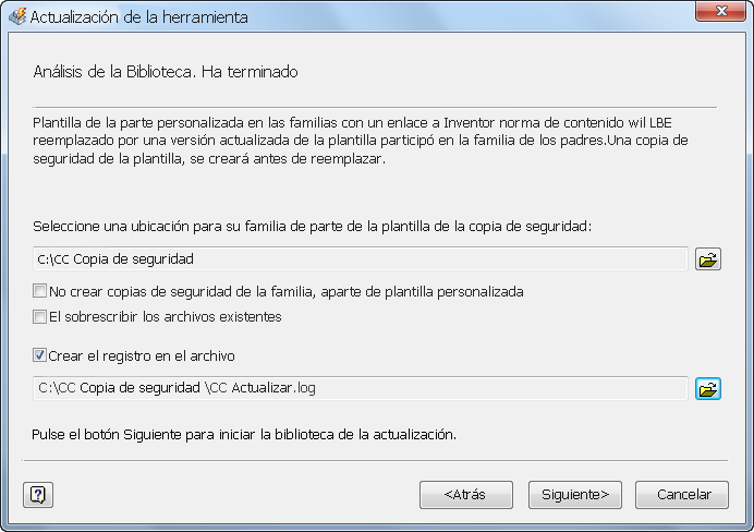

Se lleva a cabo un análisis de las bibliotecas y se muestran los resultados del análisis. Si se detectan problemas, estos deben resolverse para continuar. Si no encuentran problemas, se muestran las opciones de copia de seguridad. Especifique una carpeta para crear una copia de seguridad y haga clic en Siguiente. Consulte la figura 5.

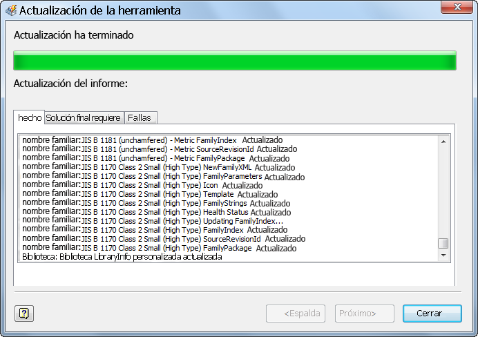

Una vez finalizado el proceso, revise el informe de actualización. Consulte la figura 7.
Consejo (referencias cruzadas entre las bibliotecas): cuando hay una referencia cruzada, por ejemplo, usted dispone de una biblioteca de usuario (UL1) que incluye las familias de origen de una biblioteca de usuario UL2 y, a su vez, UL2 incluye las familias de origen de la biblioteca de usuario UL1, es necesario asociar las dos bibliotecas y ejecutar la Herramienta de actualización paso a paso para la UL1 y la UL2.

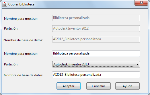

  • En el cuadro de diálogo Copiar biblioteca, escriba el nombre de la biblioteca, seleccione la partición de Autodesk Inventor 2013 y haga clic en Aceptar. La biblioteca se copiará en la partición de Autodesk Inventor 2013. Consulte la figura 9.
