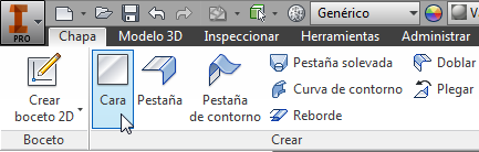

Se puede acceder a un patrón de desarrollo de chapa a través del navegador o de la cinta de opciones. En primer lugar, cree una geometría de chapa básica:
  1. Con el archivo de pieza abierto, haga clic en la ficha Modelo 3D panel Convertir Convertir en chapa.
  2. Pulse el comando Cara y cree una cara.
  3. Pulse el comando Pestaña y añada una pestaña.

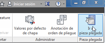

Para salir del desarrollo:
  1. Pulse el comando Ir a pieza plegada.
Después de crear el desarrollo, puede acceder a él mediante el comando de la cinta de opciones Ir a desarrollo. O bien, puede utilizar el menú contextual de los nodos del navegador Modelo plegado y Desarrollo (o pulsar dos veces en los nodos).
