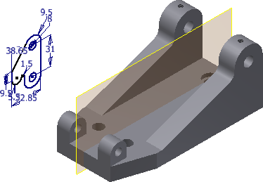

  1. Iniciar Insertar componente.
  2. Seleccione Clamp Sketch.ipt y, a continuación, haga clic en Abrir.
  3. Haga clic con el botón derecho antes de la inserción y seleccione Girar Y 90°. Pulse con el botón derecho del ratón de nuevo y seleccione Girar X 90°.
    El componente de boceto se orienta como se muestra en la siguiente imagen.
  4. Haga clic en la ventana gráfica para insertar una copia y, a continuación, haga clic con el botón derecho y seleccione Aceptar, o pulse ESC para salir del comando.

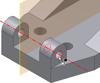

  5. Inicie el comando Restringir y desplace el cursor sobre la arista del círculo del boceto.
    Cuando se muestre el eje, seleccione el círculo como se muestra en la siguiente imagen.
  6. Para seleccionar un eje como la segunda mitad de la restricción, desplace el cursor sobre el interior del agujero de la base. Cuando se muestre la vista preliminar del eje, seleccione el interior del agujero, tal como se muestra en la siguiente imagen. No seleccione la arista del agujero cuando aparezca un punto verde. El punto verde es una restricción de punto y no genera una restricción de eje a eje.
  7. Pulse Aceptar para crear la restricción.

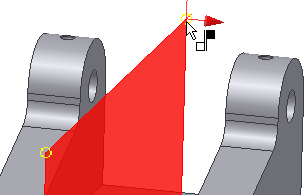

  9. Inicie el comando Restringir y deje el valor por defecto Coincidencia.
  10. En el boceto de la abrazadera, seleccione Plano XY para completar la primera selección.
  11. Seleccione el plano de trabajo que se encuentra en el centro de la base, como se muestra en la siguiente imagen.
    La restricción de coincidencia se muestra en la vista preliminar.

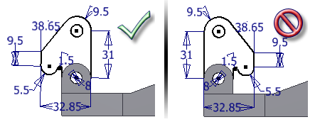

  12. En la esquina inferior derecha del cuadro de diálogo, haga clic en la opción Nivelación. Haga clic en Aceptar para aplicar la restricción y finalizar el comando.
    La siguiente imagen muestra la solución de Coincidencia/Nivelación correcta a la izquierda. La solución de la derecha es el resultado de una restricción Coincidencia/Coincidencia. Si ha cometido un error, puede editar la restricción y aplicar la solución correcta. En este caso, la selección correcta se ha especificado para usted. En el futuro, use la vista preliminar como ayuda para decidir si se debe aplicar una restricción Coincidencia/Coincidencia o Coincidencia/Nivelación entre dos planos.
