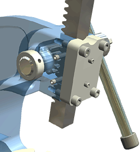

Utilice los comandos
ViewCube
u
Órbita
para ajustar el punto de vista y aproximarlo a la imagen siguiente.
