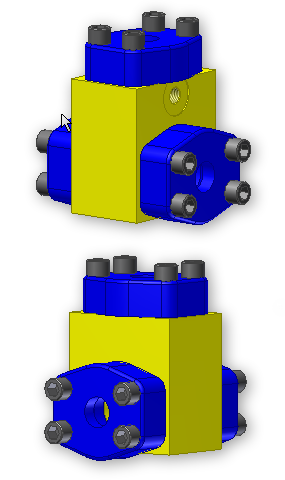

Creación de patrones de tornillo
Cada puerto del bloque múltiple requiere un patrón de cuatro tornillos para vincular la cubierta de unión con el bloque. Utilice el tornillo insertado en el ensamblaje como componente con patrón.

- Repita los pasos anteriores para port_b_union_screw y port_c_union_screw. No se olvide de cambiar el nombre de los patrones cuando haya terminado. El modelo debe tener un aspecto similar al de las vistas frontal y posterior siguientes.
- Guarde el archivo de ensamblaje.
