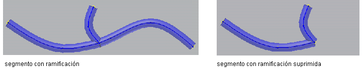

Para suprimir un segmento, seleccione el segmento en el navegador o la ventana gráfica, pulse con el botón derecho del ratón y, en el menú contextual, seleccione Suprimir. Si el segmento suprimido es una ramificación, los dos segmentos restantes no se fusionan.
