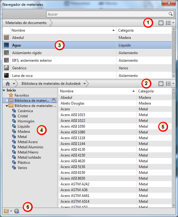

Para trabajar con bibliotecas, en la barra de herramientas de acceso rápido, haga clic en Material para abrir el navegador de materiales.
1 Barra de herramientas de configuración de materiales del documento
Barra de herramientas de configuración de materiales del documento: modifica la vista de materiales del documento.
2 Barra de herramientas de configuración de biblioteca
Modifica la vista de las bibliotecas y de los materiales que estas contienen.
3 Lista de materiales del documento
Muestra los materiales del documento actual y determina si se aplican a objetos o no. Para acceder a un menú de tareas comunes, como las de cambio de nombre, duplicado y adición a una biblioteca, haga clic con el botón derecho en un material.
4 Lista de bibliotecas
Muestra las bibliotecas abiertas y las categorías incluidas en las bibliotecas
5 Lista de materiales de biblioteca
Muestra los materiales de la biblioteca o la categoría seleccionada en la lista de bibliotecas.
6 Barra de herramientas del navegador de materiales
Proporciona controles para administrar bibliotecas y categorías, y para crear un nuevo material por defecto en el documento actual.
