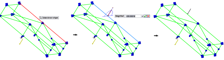

  8. Especifique las restricciones. Seleccione una viga o un nodo para especificar su origen. Utilice los glifos o cuadros de diálogo para especificar el origen y valores como la magnitud o el ángulo en plano.

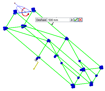

  9. Se utiliza un enfoque interactivo similar para definir las cargas. La visualización contextual (HUD) siempre se corresponde con el pinzamiento seleccionado en cada momento. Escriba directamente un valor exacto del parámetro indicado. Defina el desfase utilizando valores absolutos o relativos.
