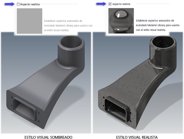

En Inventor 2012, se introdujo la opción de estilo de color de aspecto realista y cada estilo tenía asignado un aspecto. Se podía cambiar el aspecto asignado, pero no se podían crear ni editar aspectos. Si esta opción estaba activada, el aspecto realista se utilizaba para mostrar el estilo visual realista. Si estaba desactivada, la definición de estilo de color se utilizaba para mostrar el estilo visual realista. La imagen siguiente contrasta los resultados de activación o desactivación del estado de la opción.
Figura 1 Autodesk Inventor 2012: efecto de la opción Aspecto realista

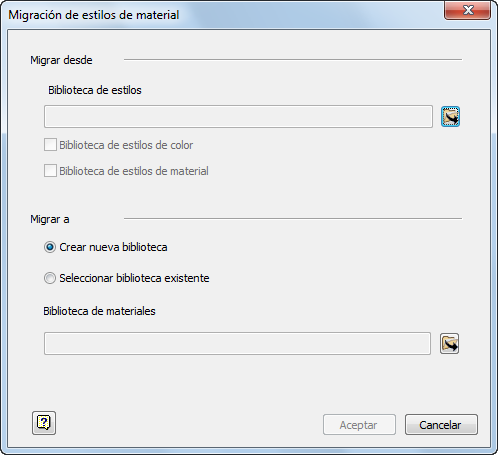

- Migración de estilos de color y material heredados a las nuevas bibliotecas de materiales
- Migre los estilos heredados de color a las bibliotecas de aspectos.
El procedimiento a seguir es el mismo que al migrar estilos de materiales heredados a la biblioteca de materiales.

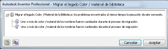

Nota: Si ha migrado estilos de material a la biblioteca de materiales, el estilo de color se migrará automáticamente al mismo tiempo. Puede utilizar "Abrir biblioteca existente" para cargar la biblioteca de materiales migrada en el cuadro de diálogo Navegador de aspectos.

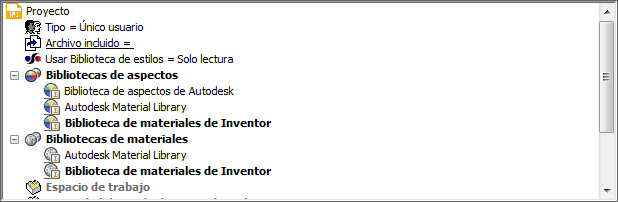

- Configure el proyecto para usar la nueva biblioteca. Consulte la figura 4.
Figura 4
- Inicie el comando Proyectos.
- En cualquier proyecto, desplace el cursor sobre un elemento de las bibliotecas de aspectos o de materiales y acceda al menú contextual para añadir bibliotecas.
- En un elemento de biblioteca, utilice el menú contextual para eliminar cualquier biblioteca no deseada.
- En un elemento de biblioteca, defina la biblioteca activa mediante el menú contextual.
Nota: Una biblioteca puede contener materiales y aspectos o solo aspectos. Si los estilos de color y material se migraron a una única biblioteca, añada dicha biblioteca a las bibliotecas de materiales y aspectos del proyecto. Si se migraron los estilos de color como una biblioteca independiente, añádala solo a la biblioteca de aspectos.

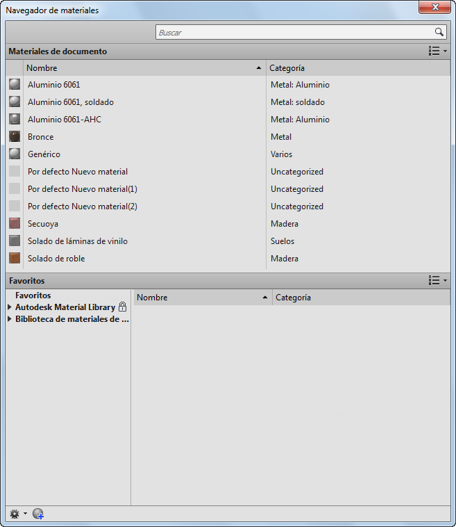

- Abra la plantilla y los materiales y colores se migrarán a los nuevos materiales y aspectos en el documento. El proceso de migración se completa de forma automática al guardar la plantilla. Consulte la figura 5.
Figura 5.
