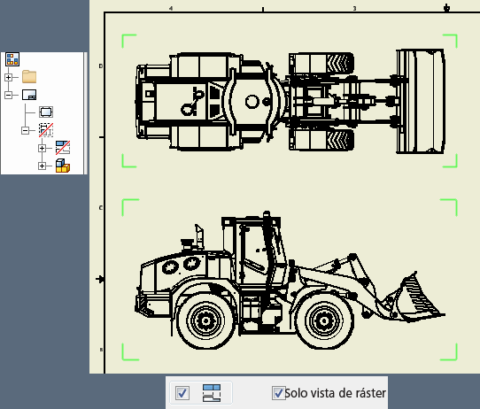

Vistas de ráster
Una nueva opción del cuadro de diálogo Vista del dibujo crea vistas de ráster que no pasan a ser precisas con el tiempo. Puede controlar cuándo desea que las vistas se vuelvan precisas.
Las vistas de ráster pueden ayudar a aplazar los costes del cálculo de las vistas de dibujo precisas al editar modelos grandes. Por ejemplo, abra el documento de dibujo y convierta todas las vistas a vistas de ráster. Abra el archivo de ensamblaje y edite el modelo. El documento de dibujo muestra los cambios sin esperar a que el cálculo se complete.
Una vista de ráster se mostrará en el navegador con una línea de color rojo diagonal a través de ella. La vista de ráster aparece enmarcada en unos corchetes verdes en la visualización.
Utilice el menú contextual del navegador para convertir una vista determinada en una vista precisa o de ráster. Utilice el menú contextual en la visualización y seleccione Convertir todas las vistas en precisas o Convertir todas las vistas en vistas de ráster para convertir varias vistas.

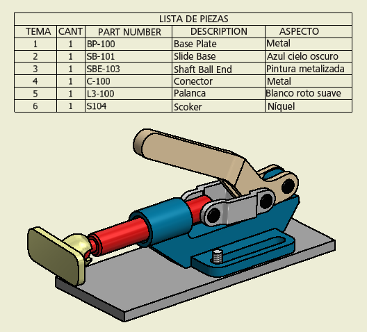

Propiedad de aspecto
El valor de aspecto del modelo se añade como una propiedad que se puede seleccionar. Puede añadir las propiedades de aspecto a una lista de materiales o a una lista de piezas.
