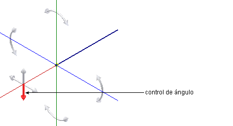

Cuando se define una dirección de enrutamiento de 45 grados en el estilo activo, puede visualizarse el control de ángulo en el enrutamiento ortogonal 3D. Cuando se visualiza, puede girar la posición de enrutamiento en incrementos de 45 grados.
Para utilizar el control de ángulo, pulse la flecha que apunta a la posición angular que necesita. Cuando quede satisfecho con la posición, seleccione un punto de la línea para crear un segmento en la nueva posición angular.
Pulse una flecha para dirigir la ruta hacia el ángulo que desea.

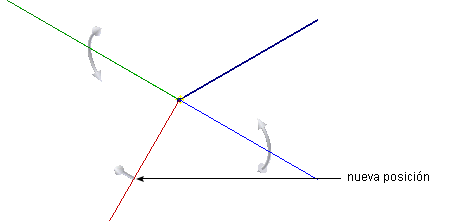

La ruta del enrutamiento cambia a la nueva posición angular. Si selecciona una dirección errónea, pulse la flecha única que se visualiza en el eje seleccionado para volver a la posición angular anterior.
