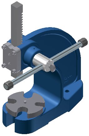

Para empezar
  1. Defina tutorial_files como proyecto activo.
  2. Abra Arbor PressArbor_Press.iam.
  3. Haga clic en Guardar como. Utilice Arbor_Press_anim1.iam para el nombre del archivo. No es imprescindible guardar todos los dependientes, pero hacerlo tampoco será perjudicial.
  4. En el navegador del ensamblaje, expanda PINION SHAFT:1.
  5. Pulse con el botón derecho del ratón la restricción llamada Angle SHAFT TURN (180.00 gr) y desactive la casilla de verificación de Desactivar para activar la restricción.
