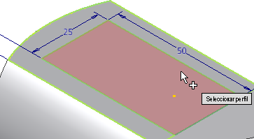

Extruir el rectángulo
En lugar de utilizar el comando Extrusión desde la cinta de opciones, el teclado o el menú de comandos frecuentes, la manipulación directa proporciona otro método para crear una extrusión.
  1. Seleccione una de las cuatro líneas que componen el rectángulo de boceto para mostrar la barra de herramientas pequeña del boceto.
  2. De izquierda a derecha, la barra de herramientas pequeña de boceto presenta los cuatro comandos siguientes:
    • Extrusión
    • Revolución
    • Agujero
    • Editar boceto
  3. Pulse el botón Extrusión y seleccione el rectángulo como el perfil que se va a extruir. Seleccione dentro del rectángulo.
  4. Cuando aparece la barra de herramientas pequeña de extrusión, pulse la flecha desplegable del botón Operación y seleccione la opción Cortar.
  5. La dirección de extrusión cambia automáticamente de Dirección 1 a Dirección 2. Inventor reconoce que el boceto de perfil se ha creado en una cara de la pieza y que una operación Cortar sólo se puede realizar en un objeto existente.
  6. A continuación, seleccione la opción Pasante en el menú desplegable del botón Extensión y pulse el botón verde Aceptar para completar el comando Extrusión.
La nueva operación, Extrusión2, se añade al navegador de modelo.
