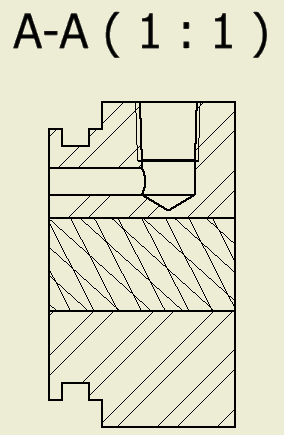

En la ficha Boceto, en el grupo Dibujar, pulse Región de relleno/sombreado y pulse el perfil definido por las líneas de boceto proyectadas.
El patrón se muestra en el boceto. Aunque se ha seleccionado el patrón Sample1, el resto de los parámetros no se ha actualizado. El parámetro Ángulo anterior no funciona bien con este patrón; por lo tanto, pruebe con diferentes ángulos.
En Ángulo, especifique 90 grados y pulse Aceptar.
El cuadro de diálogo se cierra. Pulse Terminar boceto para volver al dibujo. La vista seccionada es similar a la imagen siguiente.
