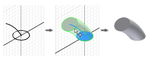

Creación de bocetos de trayectoria en las operaciones de barrido
Cuando se crea una operación de barrido, primero se crea un boceto de trayectoria que se interseca con el plano de boceto del perfil.
Para insertar bocetos de trayectoria y perfiles , cree dos planos de trabajo que se intersequen o cree una pieza auxiliar intermedia, como un bloque.
