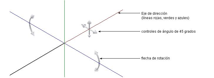

Cuando un estilo de tubería rígida está activo y todos los elementos se visualizan en el enrutamiento ortogonal 3D, podrá:
Entre los distintos elementos del enrutamiento ortogonal 3D para tuberías rígidas con accesorios se incluyen:
Muestra la dirección válida para el siguiente punto de enrutamiento. Pulse la línea para añadir un nodo en dicha dirección. En combinación con Referencia de punto, puede definir un punto de trabajo en la dirección del eje desde la geometría de referencia.
Muestra las posibilidades de rotación para el siguiente punto de enrutamiento y permite la rotación libre. En combinación con Referencia de rotación, puede girar el eje de dirección hasta una orientación de la geometría de referencia.
Cambia de dirección en incrementos de 45 grados. Está opción sólo está disponible cuando se ha definido la dirección de enrutamiento de 45 grados para el estilo activo.
