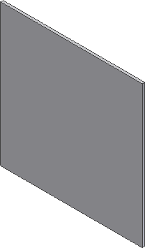

  1. Pulse E en el teclado, o haga clic con el botón derecho y seleccione Extrusión desde el menú de comandos frecuentes para invocar el comando Extrusión.
  2. Haga clic en el interior del cuadro de 4,25" x 4,25" pata satisfacer la selección de perfil. Ésta es la única parte de la pieza que se extruirá.
  3. Arrastre el manipulador de distancia dorado hasta que el valor 0.075 aparezca en el cuadro de entrada de valor. También puede introducir .075 directamente en el cuadro.
  4. Haga clic en el botón Aceptar de color verde para crear la extrusión y salir del comando.
