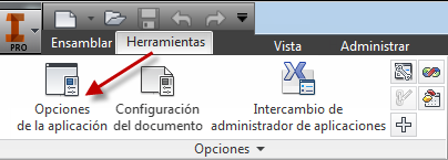

- Abrir el cuadro de diálogo Opciones de la aplicación.
- En la ficha Archivos, especifique un sitio web o un archivo en el campo Team Web. Introduzca el vínculo a la ayuda personalizada o, por ejemplo, el vínculo a los aprendizajes de Inventor en el Wiki.

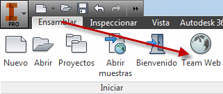

Cinta de opciones: ficha Para empezar panel Iniciar:
Team Web

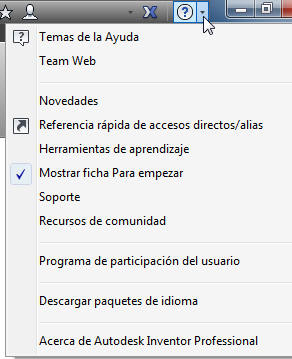

Menú Ayuda:
Team Web

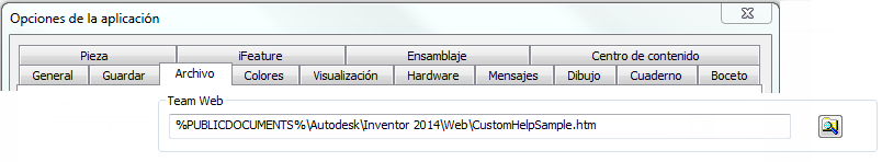

En el cuadro de diálogo Opciones de la aplicación, en la ficha Archivos, aparece la intranet, internet o el archivo especificado en el cuadro de Team Web.
