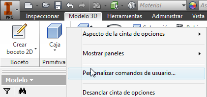

  1. Seleccione la ficha Modelo 3D.
  2. Haga clic con el botón derecho en cualquier punto de los paneles de la ficha y seleccione Personalizar comandos de usuario.

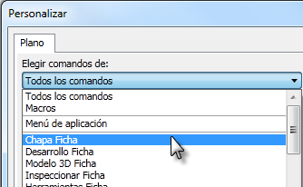

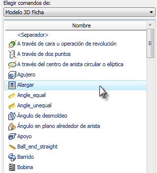

  3. En el cuadro de diálogo, en menú desplegable Elegir comandos de, haga clic en la ficha Modelo 3D.
  4. Seleccione el comando Alargar y, a continuación, haga clic en .

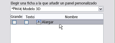

  5. Repita la operación con los comandos Reemplazar cara y Reparar cuerpos.
  6. En el cuadro de diálogo Personalizar, haga clic en Aceptar.
Un panel de Comandos de usuario con los comandos especificados se añade a la ficha que se haya designado.
