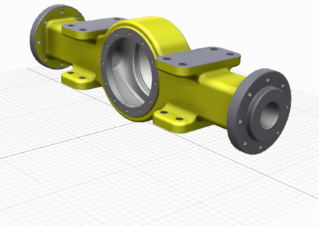

Mostrar u ocultar el plano base
Mostrar u ocultar de forma temporal el plano base
Mostrar el plano base cada vez que se abre el modelo
  1. En la ficha Herramientas de la cinta de opciones, en el panel Opciones, pulse en Parámetros del documento.
  2. En el cuadro de diálogo, en Aspecto de visualización, pulse Parámetros.
  3. En el cuadro de diálogo Aspecto de visualización, seleccione la casilla de verificación Plano base.
