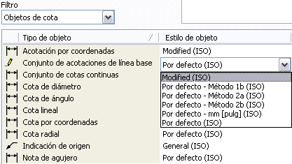

  3. En el panel Estilo de valores por defecto de objeto, defina el filtro en Objetos de cota.
  4. Cambie el estilo de objeto para todos los tipos de cota que utilicen el valor por defecto (ISO) a Modified (ISO), como se muestra en la imagen siguiente.

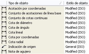

  5. Pulse Guardar y Terminar.
    Las cotas que acaba de crear utilizan el estilo de cota Modificado (ISO).
